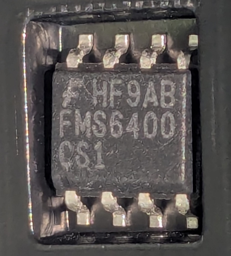

Ich baue gerne Replica-PCBs auf und da habe ich nicht lange gezögert und mir ein paar PCBs von Kveldulfur's 600XL+ Board anfertigen lassen. Ich komme gut voran mit der Bestückung, aber im Moment hänge ich an dem FMS6400 SMD-IC. Der ist wohl schon lange EOL und wenn, dann gibt es die nur noch auf AliEx & Co. Solche Chips hab ich mir jetzt geholt. Aber ob die "echt" sind oder gar funktionieren. Da hier sicher einige schon das Board aufgebaut haben, wollte ich mal nach Erfahrungen fragen. Gibt es noch vertrauenswürdige Quellen oder sind die ICs von AliEx brauchbar? Ich hab schon so einiges dort her und auch schon die eine oder andere Chip-Fälschung erwischt. Daher zögere ich ein wenig, den Chip aufs Board zu verpflanzen.

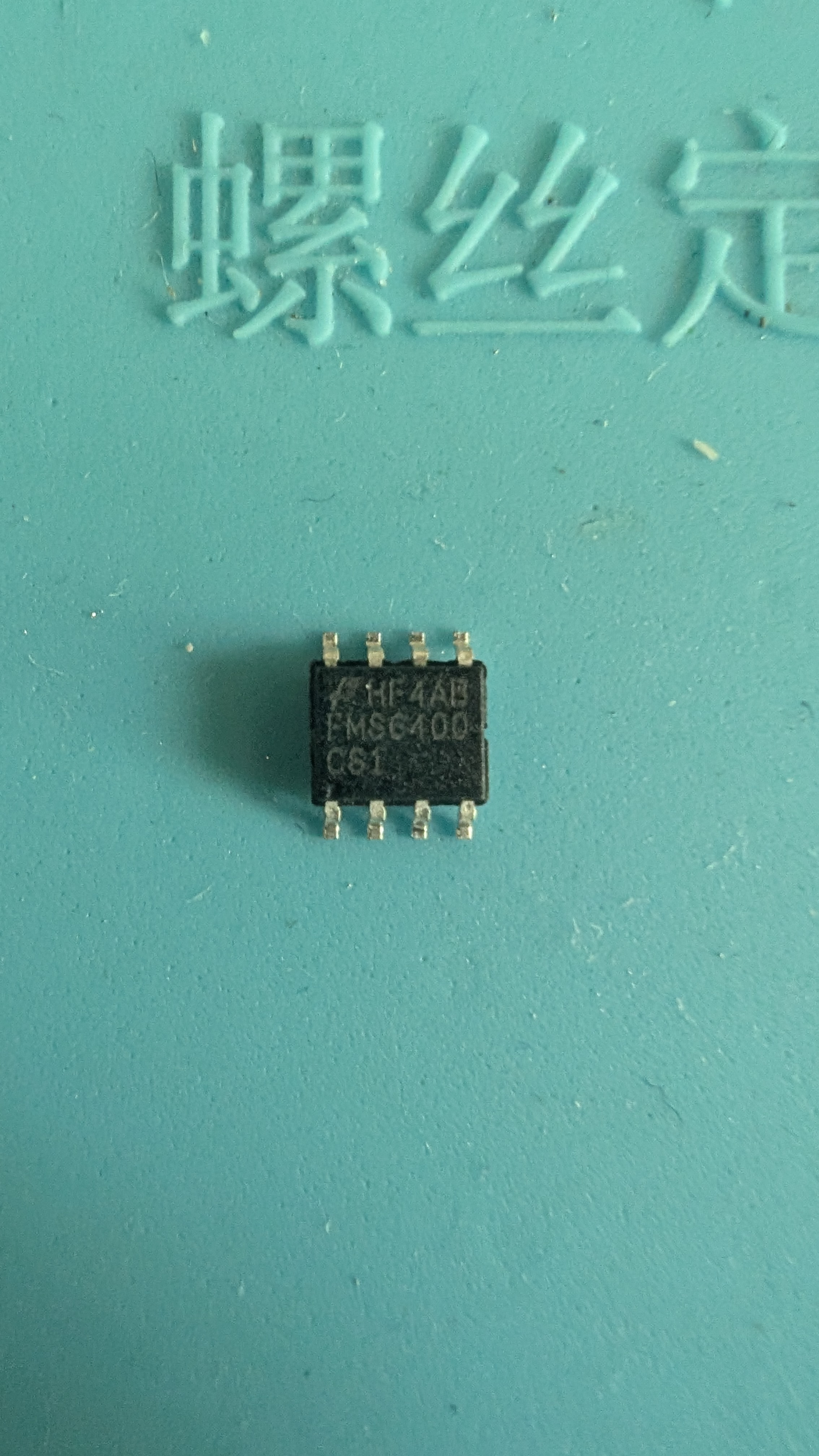

Was vielleicht helfen könnte wäre ein Bild von dem Chip. Dann würde ich das gerne mal mit den Chips vergleichen, die ich hier habe. Die haben die China-Rework-typische hellbraune Beschriftungsfarbe.
Ich habe tatsächlich schon oft die FMS6400 bei AliExpress bestellt. Bei verschiedenen Händlern. Sowohl im XL Remake als auch auf den original UGV Boards. Von den mehreren Duzend verbauten FMS6400 hatte ich bisher keinen Ausschuss.
Das hört sich doch gut an. Dann werde ich den mal auf das Board verpflanzen. Dann noch ein paar passives und dann ist fast schon Zeit für den Smoketest. 😀

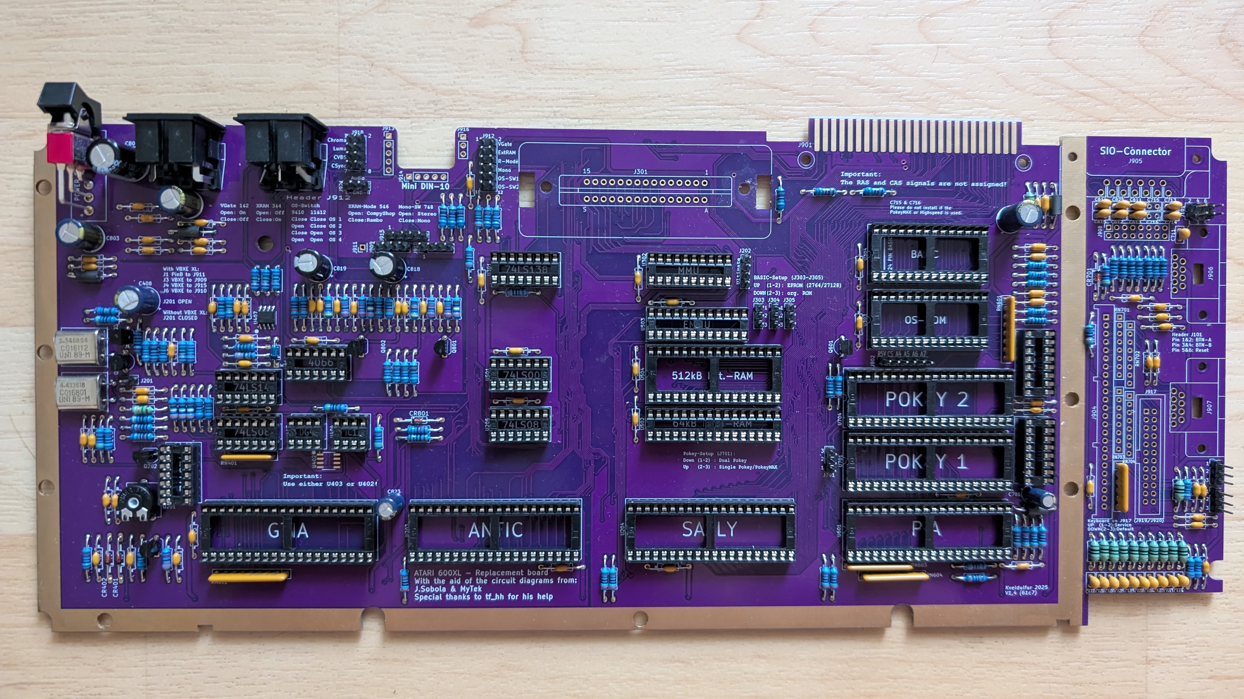

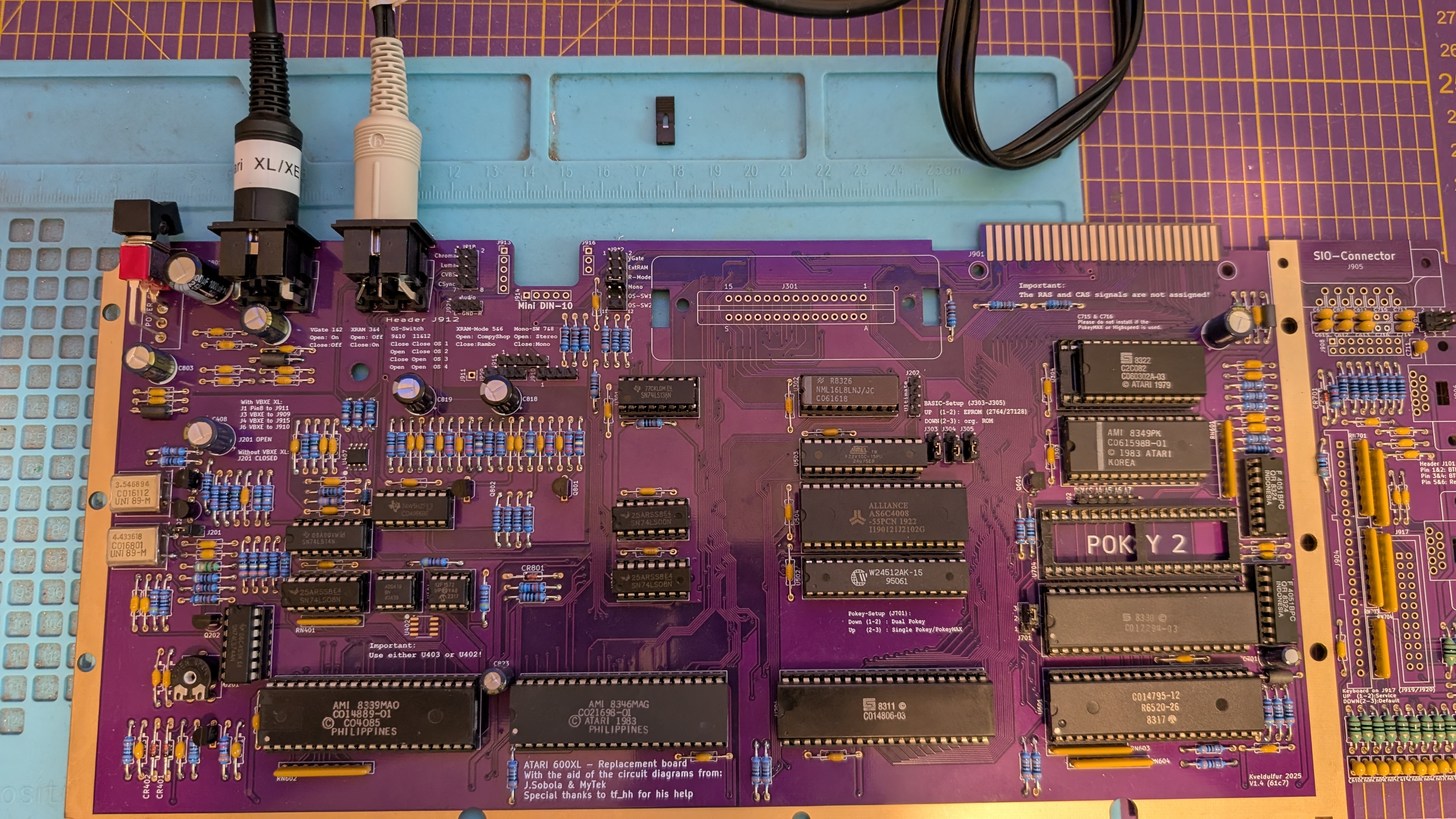

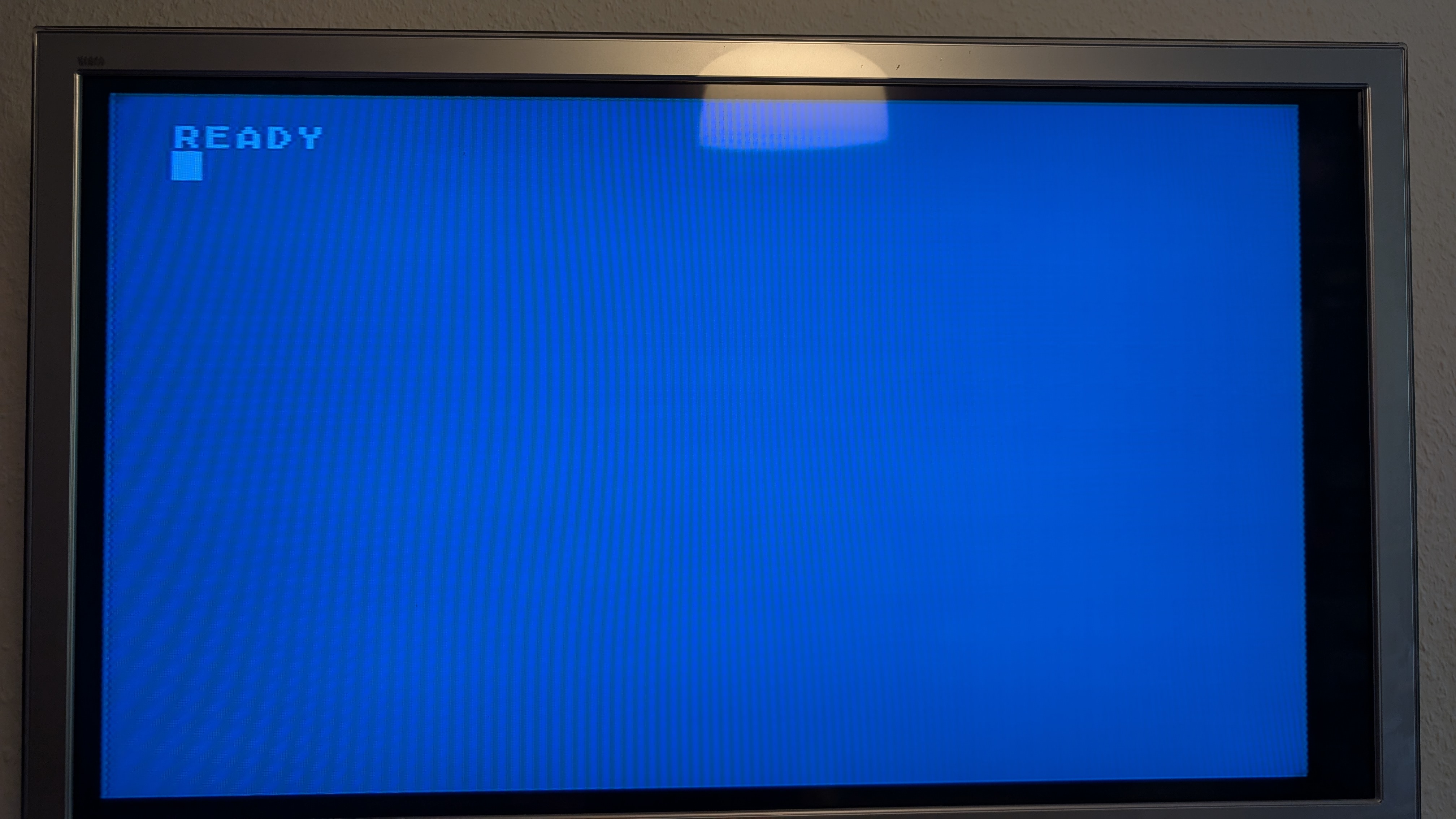

Kurzes Statusupdate. So schaut die Platine mittlerweile aus und der erste Smoketest ist absolviert. Beispielsweise am Sally-Sockel oder beim Pokey kommen saubere 4,9irgendwas Volt an. Noch ein paar Widerstandsnetzwerke platzieren und dann wirds ernst. Ich werde den Chipsatz vom Spender auf die Platine umtopfen und dann mal schauen.
Wenn das dann erfolgreich ist mit Bildausgabe & Co. dann werde ich die IO-Ports platzieren. Immer wieder spannend so eine Replica. C64 250466 lief beim ersten Anlauf und die Speccy fast. Da hatte ich nur die RAM-Jumperung missinterpretiert. 🙂
